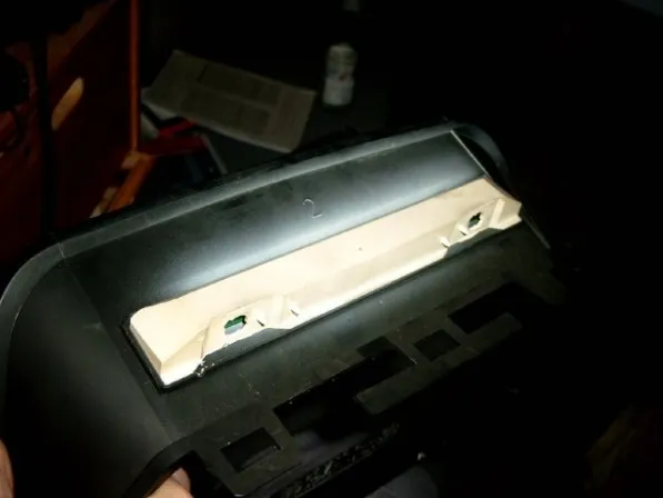

    Wie bekomme ich dieses hellgraue Teil von dem Tachogehäuse ab, worunter sich die Grüne Folie befindet? Möchte da blaue Folie reinhängen.
    Anscheinend ist das aber alles geklebt. Kriegt man das irgendwie schonend ab, oder soll ich das einfach oben auffräsen?

  • also ich hab das ding von unserem Schlachtuno mal als testobjekt genommen... das ding sitzt bombenfest... naja vielleicht kratz ich mal rundum mim messer ein bisschen den Kleber ab.

    Und ich hab gestern nochmal rumprobiert... Ich krieg diesen scheiß Deckel von dem Tachogehäuse nicht runter... Was ne Armut. Aber ich hab schon so viel Gewalt angewendet und alles verkrutzt, da tut sich nix ?(

    hab an dem Tacho des Testunos jetzt endlich das Teil abbekommen und mal blaue Folie drunter gelegt (solche, die man vor so Diskostrahler hängt).
    Hab dann einen Trafo angeschlossen. Bei 12V ist es allerdings zu dunkel. Nehme ich hellere Folie, wird der Tacho mehr weiß als Blau angeleuchet.
    Ergo: Die funzeln, die da drin hängen taugen nix.
    Was gibt's für alternativen außer Neonröhre und LEDs? Gibt's irgendwo hellere Birnchen, die da rein passen?
    Die jetzigen leuchten durch die Folie so mit 18-20V am optimalsten.
    Werd morgen mal ausprobieren, wie hell das ganze am Bordnetz im Auto ausschaut, aber ich befürchte, dass das zu dunkel ist.
