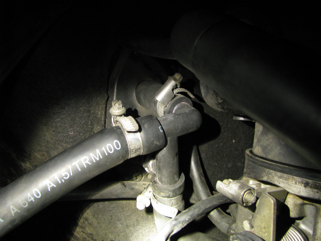

  • Hier 2 taufrische fotos von unserm uno - nix entlüftungsschraube..
    Das mit dem nachfüllen während die wasserpumpe den augleichsbehälter leerschlabbert hats aber gebracht. Dabei wirklich randvoll machen sodass der deckel wasser rausdrückt wenn man ihn zuschraubt, dann eine runde über die landstraße schön warmfahren, und schon ist die heizung entlüftet. Danach passt auch der kühlwasserstand im ausgleichsbehälter.
