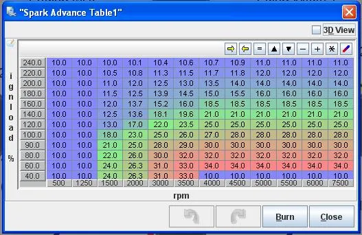

  • Also ist es nicht so wie von dir beschrieben in dem Bild.

    Dein Zündkennfeld ist ehh etwas Scheisse.. Fuchsmaschine oder?! Dürfte doch nur am Flämmchen werfen sein in der unteren Teillast?

    was habe ich denn beschrieben? weiß jetzt gar nicht was du meinst.
    desweiteren ist mir "fuchsmaschine" kein begriff...sorry.
    weshalb soll er am flämmchen werfen sein bzw was soll daran so bescheiden sein?

  • Schau dir doch mal dein Kennfeld rechts im Bild an:
    Das is doch Murks. Im MS Thread steckt es irgendwo.

    aber ein so lineares kennfeld hab ich auch noch nie gesehe. :nein:

    Das was du von mir zeigst ist das Spritkennfeld :D
    Hier das Zündkennfeld.
    Das ist natürlich auch recht "linear" aber nicht so "diagonal" wie bei dir.

  • also nochmal:
    das Zündkennfeld wurde weder bearbeitet, optimiert noch sonst irgendwie an mein motor angepasst!
    Dieses Kennfeld kam lediglich dadurch zustande da ich die info gesteckt bekommen habe das die Zündzeitpunkte von 10-30° gehen.
    DAS IST ALLES!!!!!!!!
    ist nicht böse gemeint, aber fühle mich total missverstanden und weiß im besten willen nicht mehr wie ich euch das anders sagen soll.
    hätte ich denn mit 0° Zündung mein Spritkennfeld raus fahren sollen? ist doch besser wenn ich schon etwas habe oder nicht?
    zu deiner map:
    wie soll ich y-achse verstehen? max last bei 250%?
    haut dann aber nicht hin mit 1° vZ mehr bei 7500 1/min
