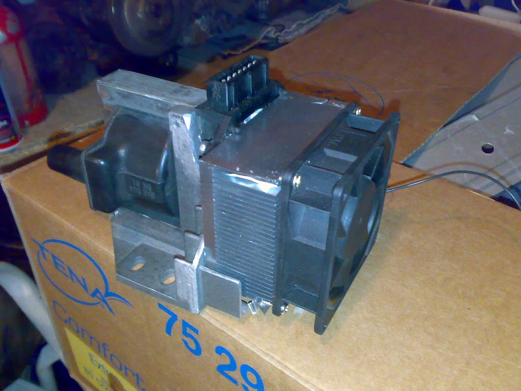

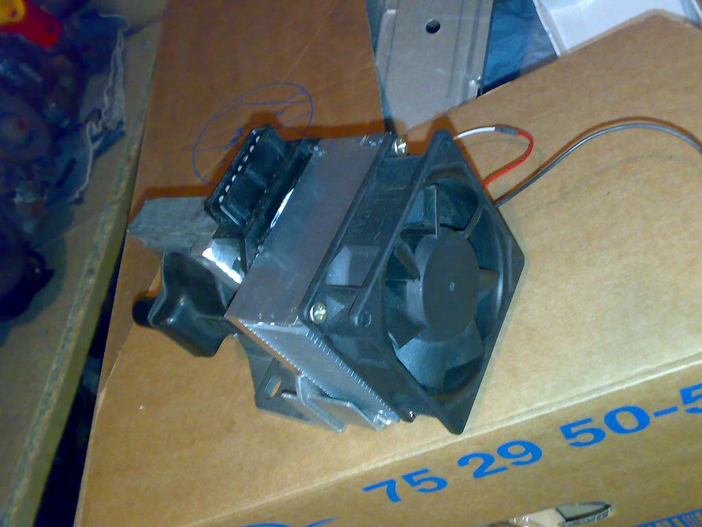

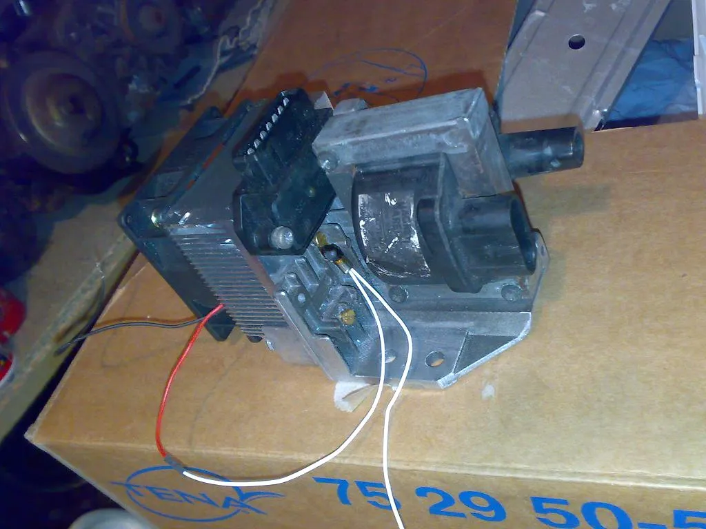

    Am Anfang habe ich das TZM nur auf der Aluplatte montiert, bin aber gleich mal drauf gekommen das dass TZM sehr wohl eine gewisse Temperatur bekommt bzw. ganz schön warm wird.
    Im Winter ist es sicher kein Problem,es ist ja genug kalt.
    Aber im Sommer kann es zum Problem werden, besonders im Stau.
    Deshalb hab ich eine Modifikation vorgenommen:
    Als erstes hab ich das TZM mit Wärmeleitpaste an einen Kühlkörper geschraubt.
    Den Kühlkörper hab ich dann mit Distanzschrauben auf eine Glasfasterplatte die wiederum auf das Alublech geschraubt ist.
    Die Glasfaserplatte dient zur Hitzeabschirmung für's Alublech das oben auf den Wasserbehälter genietet ist.
    Damit auch die Nieten wirklich gut halten hab ich an der Rückseite Karosseriescheiben beigelegt (Alublech-Plastiktank-Karosseriescheibe).
    Somit hab ich einen sehr guten Halt auf dem Behälter und die Nieten halten Bombenfest.
    Als Verdrahtung, vom Hallsensor, der übrigens auch neu ist, zum TZM hab ich ein hitzebeständiges Silikonkabel benutzt.
    Das andere hab ich um ca. 20cm verlängert und in einen Schlauch gesteckt.
    Und hier hab ich noch ein paar Foto's vom Umbau für Euch: ;)
    Ein bischen was fehlt noch: eine kleine Zugentlastung für's Kabel und ein kleiner Spritzschutz im Stecker-bereich wäre auch gut.
    Gruss Ark :D

  • Sauber :D
    Warum nicht gleich das Modul entsprechen abgedichtet in den Wischwasserbehälter bauen ?
    Dann hast Du warmes Wischwasser und ein kühles Modul :thumbup:
  • Netter Umbau, wäre mir aber zu viel Arbeit für den Nutzen. Fakt ist, dass das Modul dauerhaft über 110° verträgt, Fakt ist auch dass die Dinger zwar verrecken aber eigentlich nicht bevor das Auto schon mal min. 120tkm gelaufen ist. Man kann es also eigentlich als Verschleißteil abschreiben, zudem ich die Transistoren auch für einen schmalen Taler mittlerweile (5€) einzeln bekomme. Ich denke zwar auch, dass durch diese extrem Maßnahme das Ding etwas länger hält, aber ob nun 12 oder 13 Jahre sein werden - wayne :D
    Aber trotzdem, immer wieder schön dass sich Leute mühe geben was an den alten Kisten zu machen :D

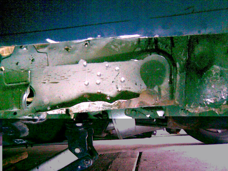

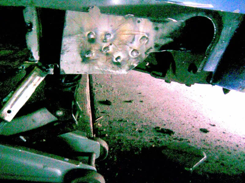

  • Heute hab ich mit dem Versiegeln mit einer Karosseriedichtmasse begonnen:
    Versiegelt Versiegelt_2
    Und hab mir auch den Schwelleransatz hinten ein wenig näher angesehen,
    na da kommen ja schön versteckte Mängeln hervor:
    fiat-uno-ig.de/gallery/image/1688/ versteckte Schäden
    Da hat wohl mal ein Mechaniker mit Blech Rostlöcher gestopft.
    Ist mir aber ziehmlich egal, will eh den ganzen Innenschweller und aussenschweller neu machen.
    Werd ich auch als nächstes angehen, muss mir nur gut überlegen wie ich die korosserie stabil halte.
    Die Idee mit der eisenstange zwischen der Tür find ich gut,
    will aber eventuell die karosserie auch nochmal von unten stützen.
    Damit es auch sicher nicht einknicken kann.
    gruss ark

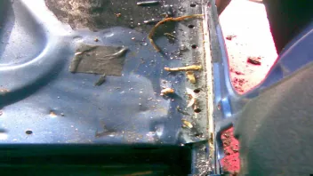

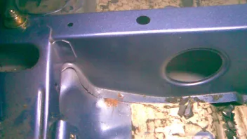

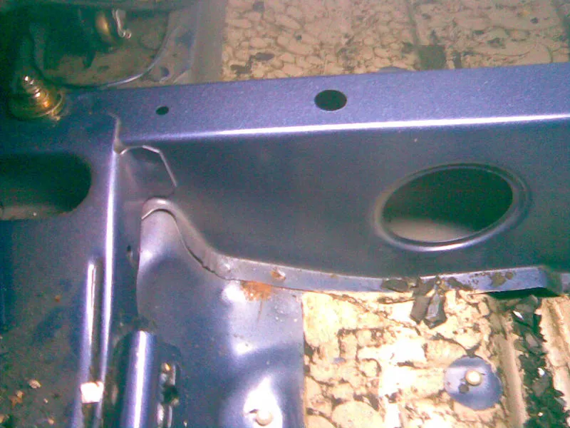

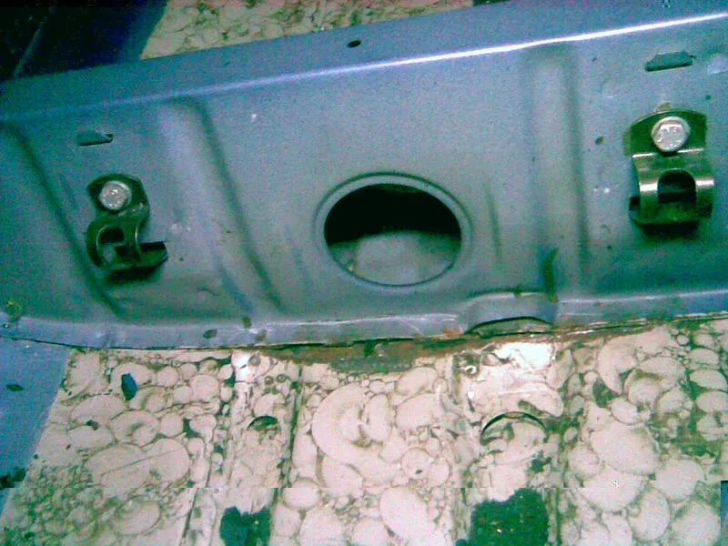

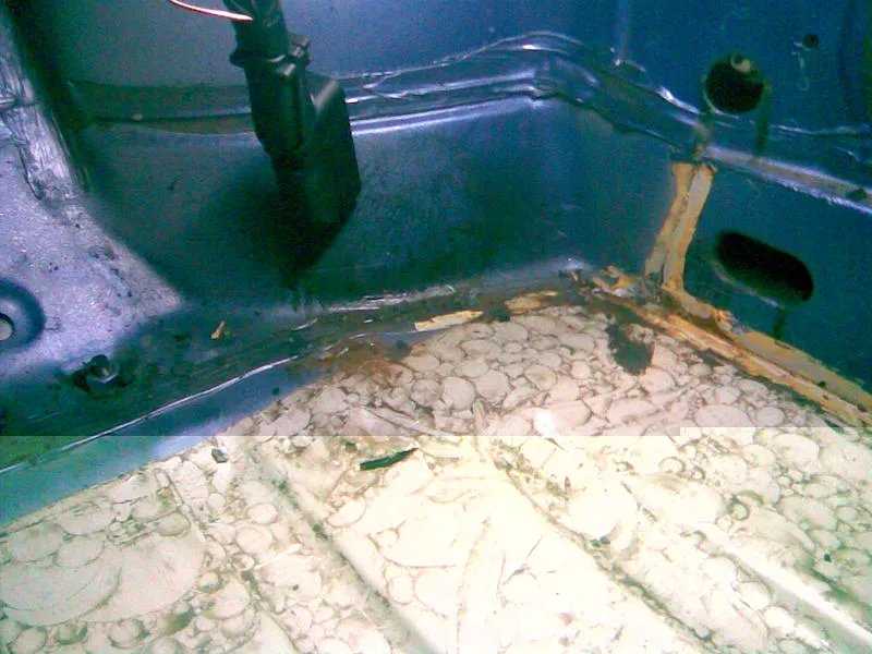

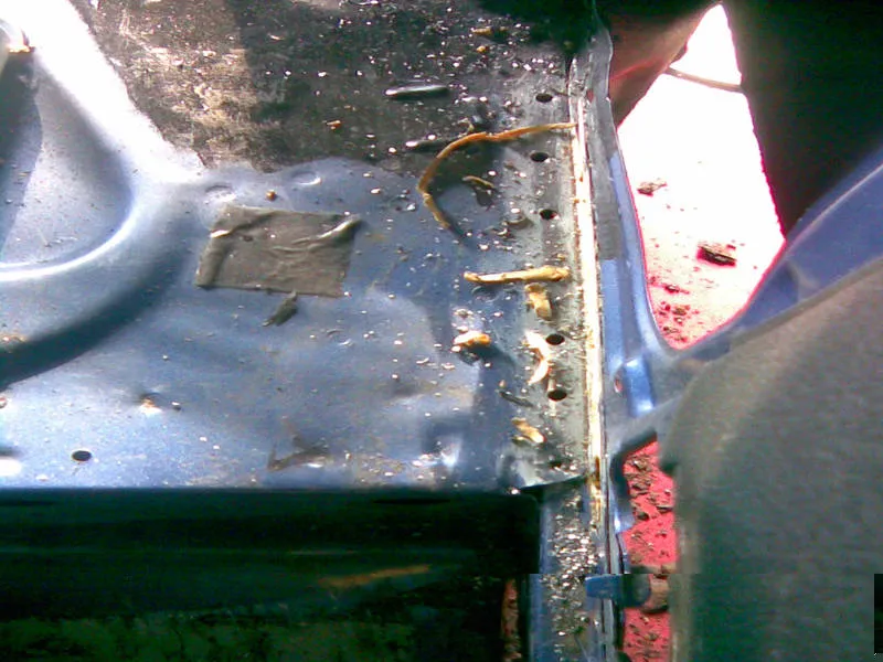

  • So, hab jetzt das halbe Innenleben (Fahrgastraum) vom Uno zerlegt.
    Vodere Sitze, Teppich sind draussen und damit angefangen die Dämm-matten und diese Teermatten rauszureißen.
    Hab's auf die "gewaltätige Art" gemacht, mit Spachtel und Hammer.
    Und die erste Bestandsaufnahme hab ich jetzt auch gemacht, naja....
    Im grossen und ganzen ist die Koroserie ok, hat aber trotzdem Rost an einigen Stellen.
    Eine ganz blöde Stelle ist auf der Beifahrerseite vorne......,
    werd also als erstes die Bodengruppe machen, bevor ich mit den Schweller beginne.
    Hab ein paar pic's drangehängt.
    gruss Ark

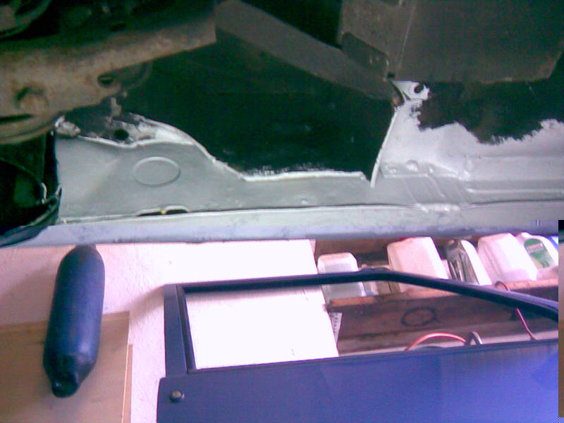

  • Hi!

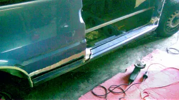

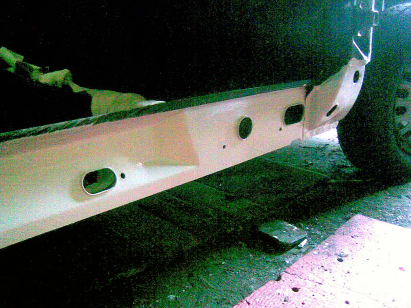

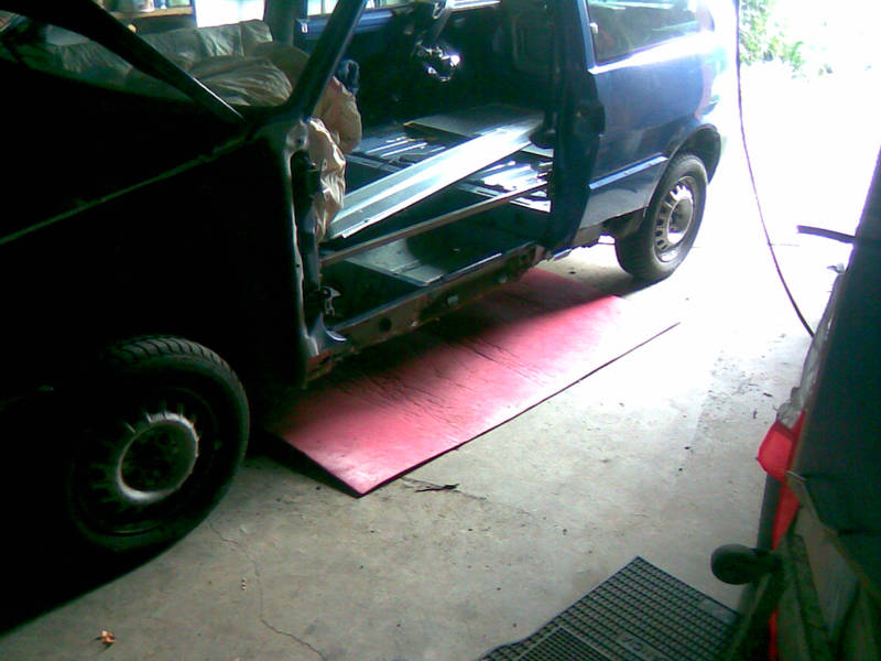

    Heute ist der dritte Tag, bei den schwellern.

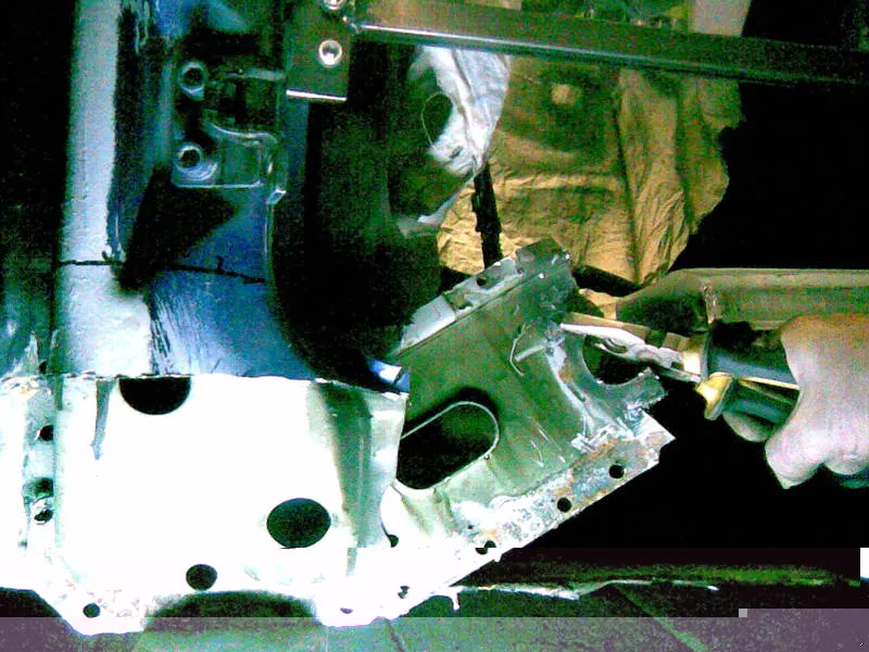

    Ist echt hart die zu wechseln, wie macht ihr das, bzw. wie bekommt ihr diese Schweisspunkte auf?
    Bei euch sieht das so einfach aus, ich bohr die schweisspunkte einzeln auf, damit ich die verbindungsstellen lösen kann. :thumbdown:
    Ok, habt recht der Wagen knickt nicht ein ist aber hart an der grenze wenn man den ganzen schweller raus trennt.
    Könnte aber schon passieren das vorne die A-Säule ein wenig nachgibt und eventuell die Windschutzscheibe unter mehr Spannung stehen bzw. brechen könnte.
    Allerdings war die Sicherheitsstrebe bei mir irgendwie sinnfrei, da die,
    nach dem die Schweller weg waren, die Strebe hinten nur auf der aussenwand befestigt ist
    und frei mit der aussenwand mitschwingt. ;(
    So genug geschwätzt ich muss wieder an den Schwellern weiter machen.

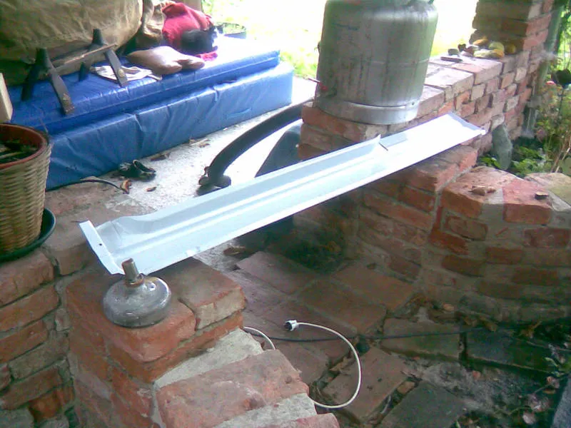

    Hier noch ein paar Pics im Anhang.
    Bis dann, gruss Ark :D

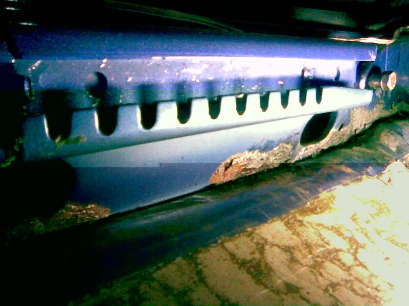

  • Bisher musste ich noch nie die Verbindung der B-Säule zum Innenschweller trennen, bzw. habe ich eigentlich bisher nur den Innenschweller hinter dem Türeinstieg machen müssen und nicht komplett durchgehend. Wenn man die B-Säule mit trennt, dann sollte man auch eine Querstrebe zwischen den B-Säulen setzen.

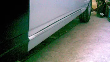

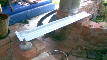

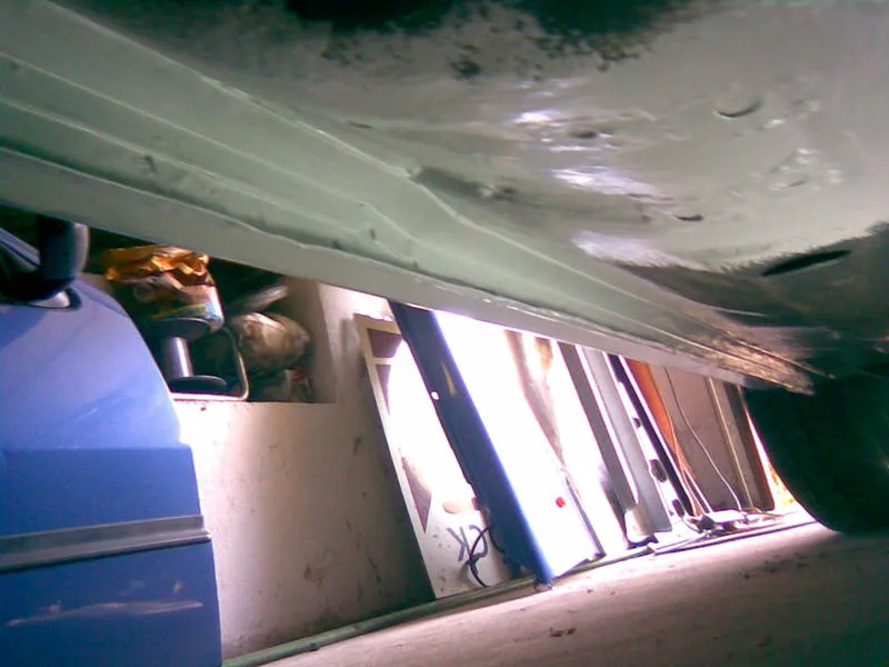

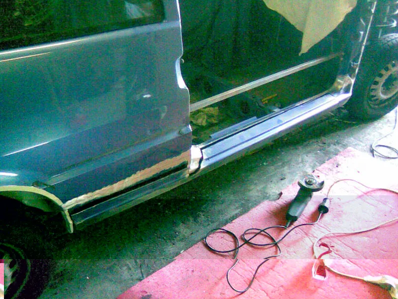

  • Endlich hab ich die Schweller auf der Fahrerseite drinnen, am Montag beginn ich mit der Beifahrerseite.
    Aber nach dem Einschweissen kommt noch jede menge nacharbeit auf mich zu.
    Jetzt sieht der Uno noch schlimmer aus als vorher, ist momentan eine richtige Ratte.
    Ja man müsste halt eine zweite Strebe einsetzen, aber da ich jetzt weiss das mir der Uno nicht knickt werd ichs einfach lassen.
    Die neuen innenschweller sind ganze, wär doch schade wenn ich die teilen würde.
    Deshalb schweisse ich die komplett rein und gut is es.
    gruss ark

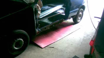

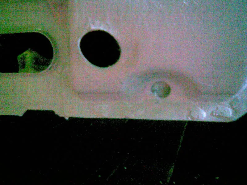

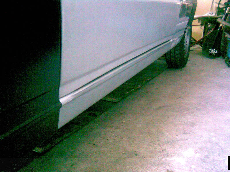

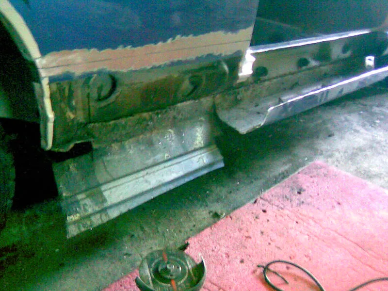

  • Hi!
    So, hab heute mit der zweiten Seite angefangen, Kotflügel runter, Tür raus
    und angefangen die Schweissverbindungen aufzubohren.
    Hab noch ein paar Bilder von der fertigen Seite drangehängt.
    Wie man sieht hab ich diese Werks-Hebebühnenvorichtung oder was dieses war, einfach weggelassen,
    ist eh nur Rostfänger gewesen.
    Gruss Ark

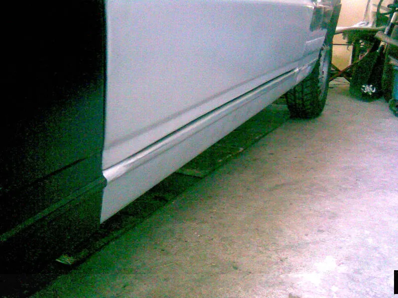

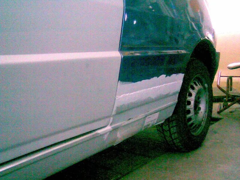

  • So, endlich bin ich mit den Schweissarbeiten fertig.
    Leider mein Urlaub auch :thumbdown:
    Jetzt kann ich mit der Nacharbeit anfangen.
    Hab noch ein paar pics von der anderen Seite angehängt.
    Gruss Ark
