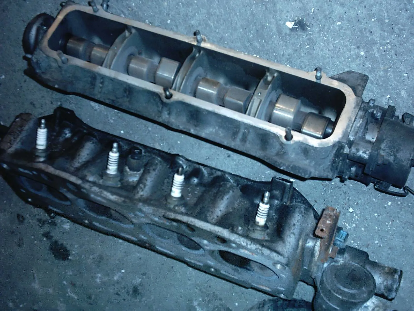

    wie kann ich denn herausfinden was das für eine Nockenwelle und was für ein Zylinderkopf ist ?( ?( ?( ?(
    das ist mir beim aufräumen in die Hände gefallen und ich weiß einfach nicht mehr von welchem Motor das ist.
    steht das irgendwo auf der Nockenwelle oder dem Kasten drauf :?: auf dem Zylinderkopf ist eine Nummer, könntet ihr mit der Nummer was anfangen :?:
    ( wenn ich darauf Wetten müsste würde ich sagen 1,5L Direkteinspritzung )
    wer mag mir da weiter helfen :?: :?: :?:
    P.S.: sorrrrrry für die schlechte Qualität der Bilder :rolleyes: liegt an meiner 7jahre alten Hallen digicam ^^
    MfG unofanatiker
  • nockenwellenkasten ist von nem spi 1.4er oder 1.5er. verteiler oben.
    kopf kann ich nix lesen und von der falschen seite fotographiert.
    mpi kopf hat kleine ausgeknabberte nasen im einlasskanal, spi mußt du dann über die ventilgröße eingrenzen.
    viel glück
  • Die 1,5 er Haben einen runden Luftfilter.
    Dessen Ansaugstutzen ist am Nockenwellenkasten verschraubt.
    Daher hat der Nockenwellenkasten an der hinteren Seite Links einen Gewindebolzen.
    Die Stege zwischen den Gehäusehälften sind auch unterschiedlich.
    Beim Zylinderkopf vom 1,4er sind die Einlassventile deutlich größer.
    Da der 1,5er Motor eine größere Bohrung hat, ist der Steg zwischen den Brennräumen
    auch schmaler als beim 1,4er. Der 1,5er Steg ist ca. 4mm der 1,4er ca. 7mm.
