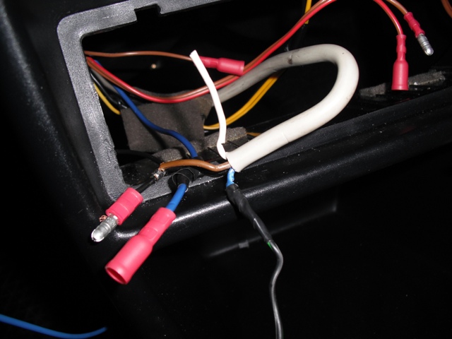

Hallo liebe Leute, habe ich Uno-Anfänger beim Einbau einer elektrischen LWR das alte Radio ausgebaut. Muss sich im ein Radio aus den 80ern handeln (Wagen ist von 93). Siehe Foto. Die Anschlüsse waren abenteuerlich. Im Grunde braucht man doch nur Masse, Dauerplus und ev. geschaltetes Plus (von den Boxen abgesehen). Auf jeden Fall bin ich auf ein weißes, vieradriges Kabel gestoßen, was im Motorraum verschwindet und mit dem alten Radio verbinden war. Im Motorraum geht es an der (vermutlich) Tachowelle lang und verschwindet schließlich im Motor-Getriebegehäuse. Was ist das denn? Und was hat das mit dem Radio des Uno zu tun? Siehe Fotos. Auf jeden Fall weiss ich nicht, wie ich jetzt alles anschließen soll. Die Batterie ist auch abgeklemmt im Moment, damit nichts passieren kann. Das Kabel hat vier Adern, blau, braun, schwarz und weiß, wobei das weiße ohne Funktion ist, alle anderen verschwinden wie gesagt im Gehäuse. Nach Fiat-Werk sieht das irgendwie gar nicht aus. Würde mich über Tipps freuen. Gruß Ingo

Das weiße Kabel ist ein Lampenkabel.
Bei Uno sind keine Radiokabel vorbereitet.

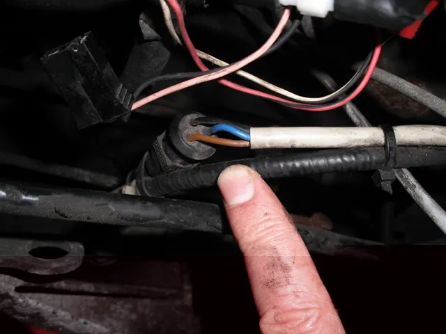

Was geht wo in´s Getriebegehäuse ?
Mach doch da mal ein Foto von. -

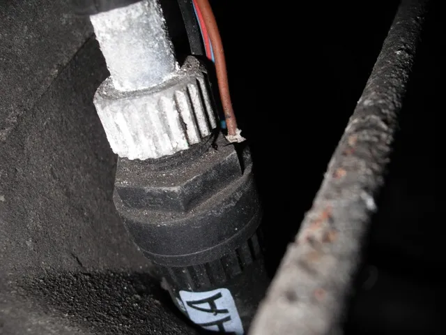

Hallo, habe jetz noch zwei Biler hinzugefügt. Das eine zeigt genau die Stelle, an der die einzelnen Adern ins Getriebe führen, beim anderen sieht man noch das abgezogene "Baumarktkabel" , ca. 15cm tiefer gehen die Adern ins Gehäuse. Jetzt müßte es klar sein, was ich meine. Gruß Ingo
Das wirdn en Geschwindigkeitssignal für's Radio (?) ausgeben, um die Lautstärke der Geschwindigkeit anzupassen.
ne das wird für die sender sein, 1gang (1ter sender), 2gang (2ter sender)......
Da hat ja wer schwer rum gemacht.....
Hast du da eine spannung drauf? ich würde die kabel still legen bzw entfernen, hab auch dran gedacht das vieleicht ein sensor da verbaut wurde, aber fürs radio? -
Für mich sieht das auch aus wie ein nachgerüsteter Hallgeber, um ein Geschwindigkeitssignal zu erzeugen (Acki könnte also recht haben). Gibt solche Geber zum Nachrüsten: http://www.speedsignal-onlineshop.de/
dein uno war vielleicht mal ein taxi? könnte mir gut vorstellen das diese hallgeber für nen taxometer gebraucht werden könnten.
Gibt auch zig andere Zwecke, wie z.b. eben die Lautstärkeregelung für ein Autoradio. Ich hab bei mir auch einen Hallgeber nachgerüstet, damit ich die Geschwindigkeit unabhängig vom GPS in meinen CarPC bekomme.

hab son teil auch. allerdings in die tachowelle eingeschliffen,nicht direkt auf dem getriebe.
