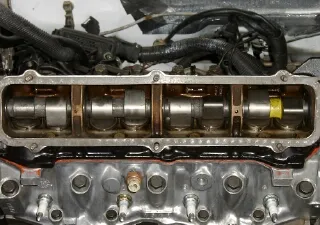

  • Nockenwelle is dir nicht eingelaufen oder?
    Mein Vorbesitzer hatte beim Nockenwellen tauschen das Ventilspiel nicht eingestellt und nach kürzester zeit war die Nocke rund und der erste Zylinder war nur mehr mitläufer :(

    die Idee mit der Nockenwelle klingt gar nicht so schlecht. Es ist auf jeden Fall ein Gedanke, den wir bis jetzt noch nie hatten. Das gute Stück werden wir uns dann mal genauer anschauen. Spätestens nach dem 29.01. werde ich mich hier wieder zu Wort melden. Vielleicht weiss ich dann schon näheres.

    leider ist aus meinem ersten Schraubertag nichts geworden, da mich eine unpraktische Krankheit am Schrauben hindert. Konnte mir die Nocke leider noch nicht angucken. Die soll aber beim Zusammenbauen gut ausgesehen haben, also keine mit dem Auge erkennbaren Abnutzungen gehabt haben. Wenn meine elende Weh-Wehchen auskuriert sind geht es wieder in die Werkstatt und dann schauen wir uns auch die Nocke nochmal genauer an.
  • Naja wäre nicht die erste Nocke, die sich nach ein paar km abschält. Ich hatte das zwar noch nie, aber hier im Forum gibt es durchaus ein paar Nockenwellenvernichter. Was da aber die Ursache war/ist, z.b. beim User Didi weiß ich nicht.
