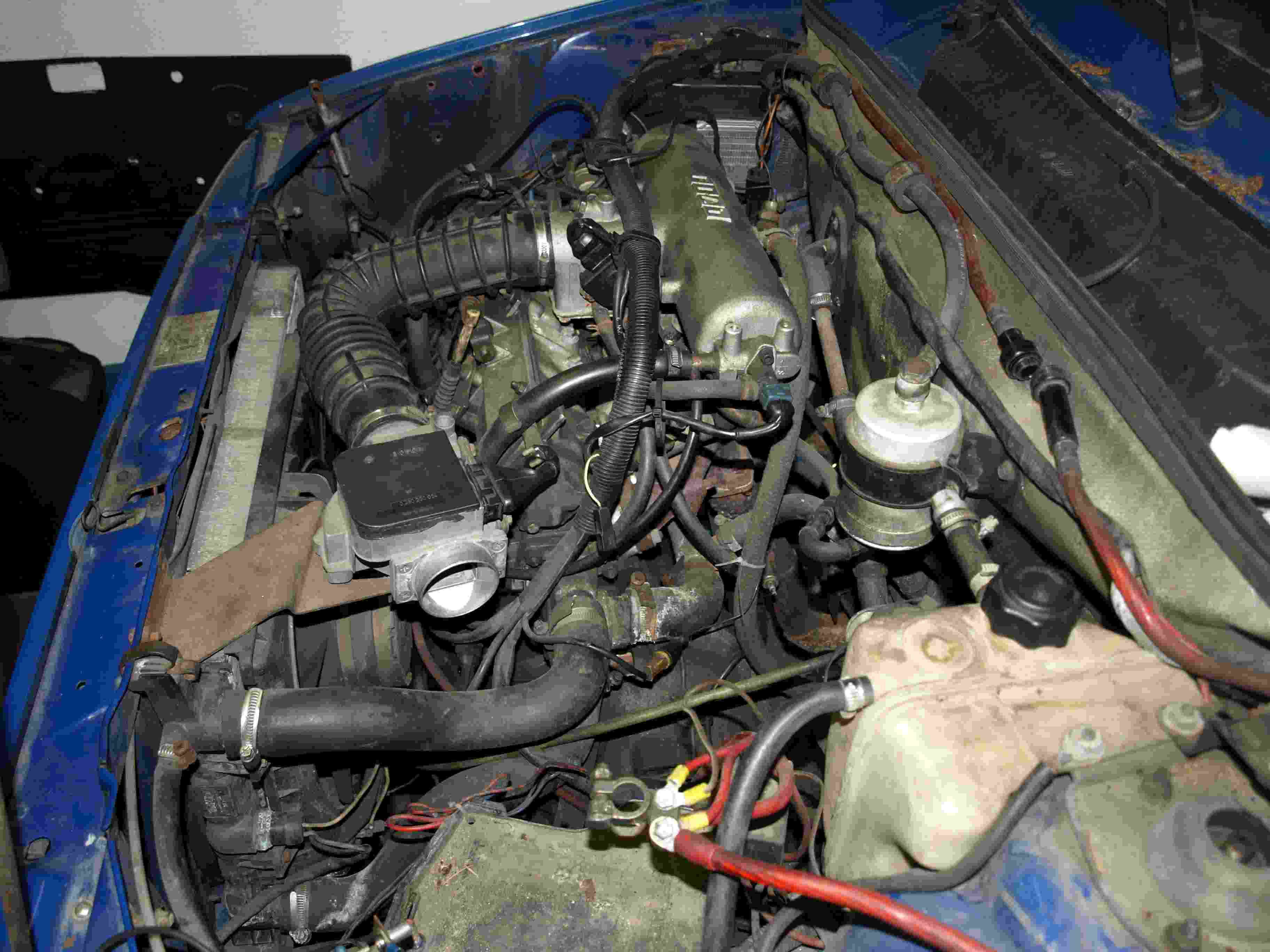

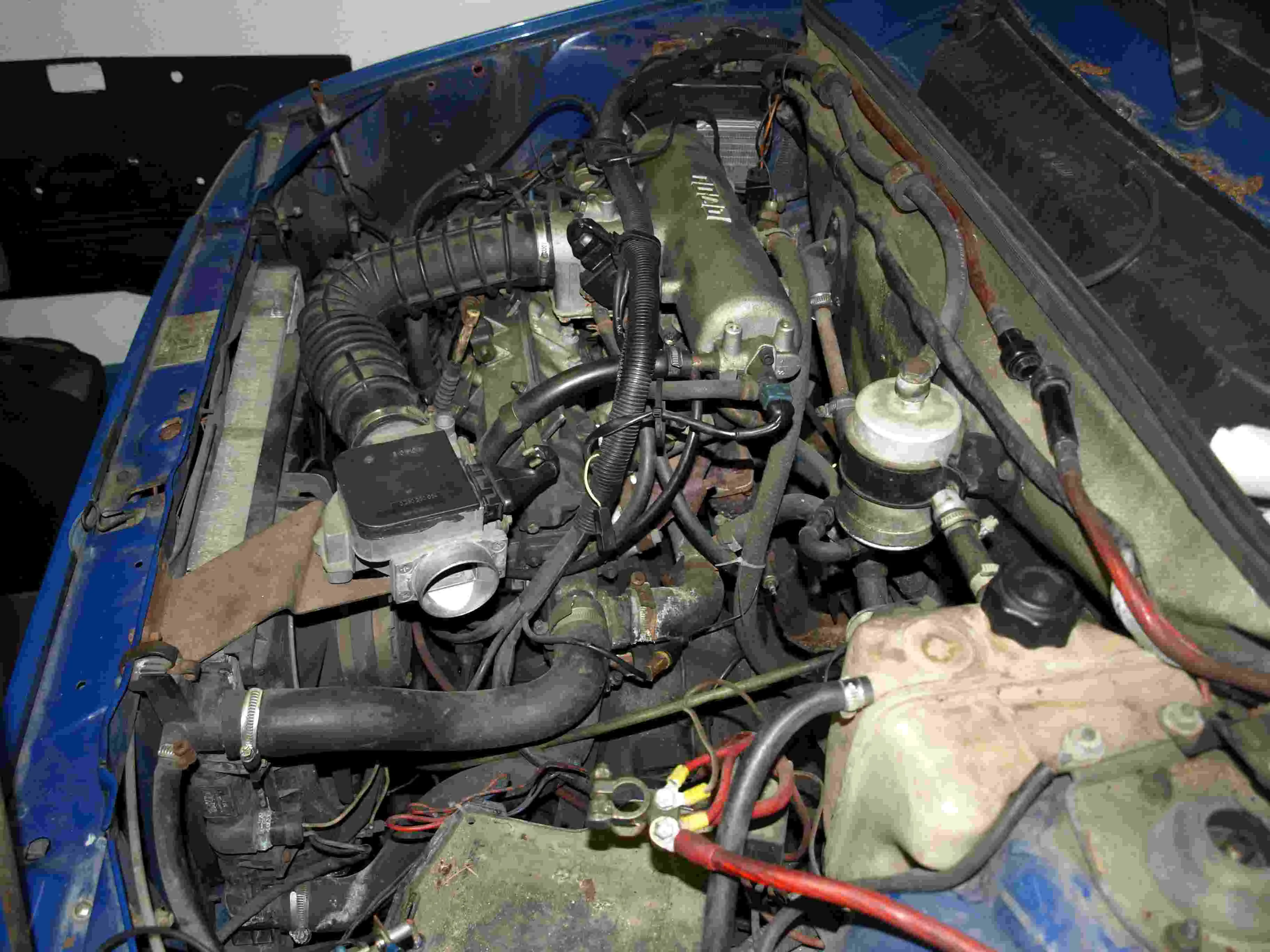

    Ich habe jede Menge Problemchen und Fragen bzgl eines alten Uno MK1 den ich wieder auf die Beine stellen möchte.
    Ein Hauptproblem stellt für mich die Identifizierung des Motors/Kopfs dar. Laut Papieren ist der Motor vom Typ 159 mit 57kw nachgerüstet worde. Laut Google müsste das ein Tipo-Motor sein. Der Motor sieht von oben aber ganz anders aus als alles was ich bei google an Bildern zum Tipo gefunden hab (Bilder im Anhang). Vielleicht wurde aus irgendeinem Grunde ein Uno-Kopf montiert?! Ein wirkliches Problem habe ich jetzt beim anstehenden Zahnriementausch (der alte sieht spröde aus, Motor läuft aber halbwegs). Wenn das Kurbelwellenrad auf seiner Markierung steht (und es gibt 3 nebeneinanderliegende Markierungen an diesem Block, es kommt aber aufs selbe raus, egal welche ich nehme) dann steht das Nockenwellenrad völlig neben seiner Markierung! Normalerweise würde ich sagen da hat jemand Mist gebaut. Was aber wenn der Kopf ein anderer ist als Serie zu dem block, dann könnte es ja vielleicht sein das der trotzdem genau richtig steht?! Ich hab einfach angst mir den Motor zu versauen wenn ich den jetzt einfach auf Markierung setzte.... Motornummer ist übrigens M202.15 7575 659 Eine andere Nummer ist nicht zu finden (kein 159, kein 146 o.ä.). Ich habe alle einschlägigen Stellen abgesucht! Eine Eränzung auf der Rückseite des Blocks steht noch 7A29
    Die Kompression habe ich eben mit folgenden Werten gemessen: 12, 11,7, 11, 10,8 bar. Das verbaute Bosch Zündmodul hat die Nummer 0 227 100 029 Vielleicht hilft das ja weiter...

  • grüß dich und welcome
    kopf und einspritzung stammen vom 1.5er mpi, welcher im uno 1986 bis 1987 gebaut wurde.
    welches baujahr ist deiner?
    motornummer findest du auf einer kleinen fläche auf der schwungscheibenseite oberhalb des getriebes, bzw. links unterhalb des thermostates.
    nummer sollte sein:
    wenn der block auch vom uno 1.5 MPI ist = 138 C2.xxx
    oder wenn vom tipo: 159A2.xxx
    viel glück

  • Ok, die Sache hat mir keine Ruhe gelassen. Ich habe die Nummer bzw. den Rest gefunden. Es scheint als wurde da mal dran gefeilt! ich glaube aber ein 138C... entziffern zu können. Somit wären dann wohl Block und Kopf passend und der Zahnriemen tatsächlich falsch montiert!? Fragt sich jetzt noch welche der 3 Markierungen für die Kurbelwelle relevant ist usw.

  • Markierungen hast du an der KW zwar drei, aber nur die größere ist die welche 0° anzeigt ;) Und es kann natürlich sein, wenn da ein anderer Kopf montiert wurde, dass die Nockenwelle nicht auf 0° steht. Ich vermute, es hat jemand mit einer Messuhr ausgemessen, sonst dürfte die Kiste ja wie ein Sack Nüsse laufen.
