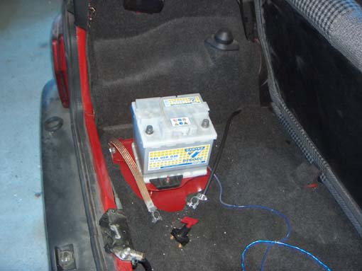

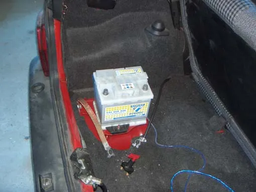

  • 25mm2 reichen locker. nimm halt feinlitze dann hast du eh einen viel höheren leitwert. dann gehen sogar 16mm2 . ich hatte damals jedenfalls keine probleme damit.
    oder bau dir eine kleine batterie vorne ein. schafft auch viel platz und gewicht.
    so in etwa siehts bei mir aus ( foto ist noch vom rohbau)
